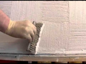

  • Штукатурка наносится шпателем на небольшой участок слоем 3-5 мм. Сразу же приступаете к формированию рельефа. Лучше работать вдвоем- один наносит штукатурку, второй- формирует рельеф. Особенность- работы ведутся без перекуров от угла и до угла. Подсохшая штукатурка плохо стыкуется и поддается приданию рельефа.

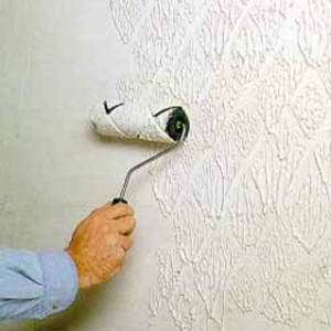

Хочу сразу сказать, что предела фантазии в этом процессе нет предела. Это может быть как профессиональный инструмент:
  • фабричные валики, позволяющие формировать различные узоры;

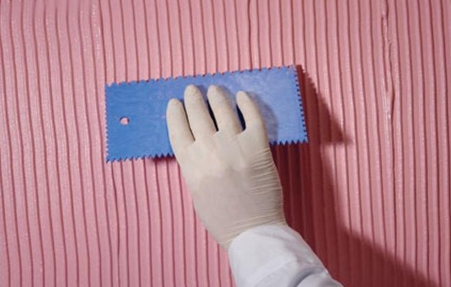

  • шпателя;
  • кельмы;
  • различные терки различной конфигурации;
  • кисти разной ширины.

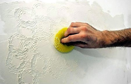

  • обычный валик с накрученной на него проволоки 3-5 мм позволяет сформировать рельеф "травка";

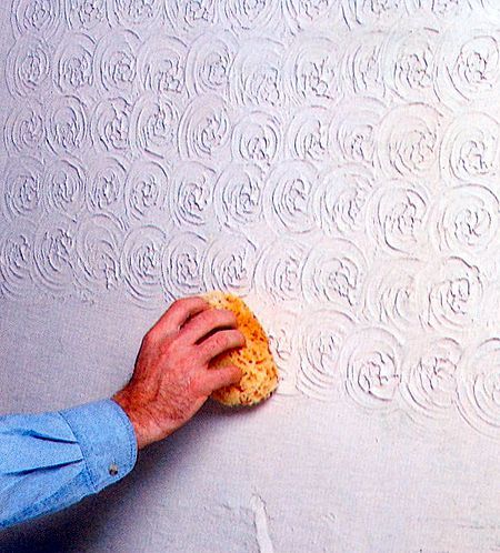

  • различные губки;

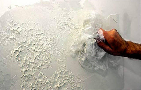

  • обычный целлофан.

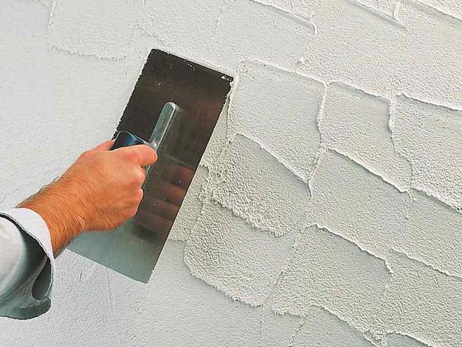

Самые простые по сложности выполнения работ рельефы, которые формируются валиками, губками, целлофаном. Более сложные рельефы выполняются кельмой и шпателями.

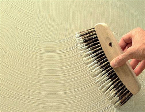

Штукатурка должна быть на стене и свежая. Обычно рельеф или фактуру наносят специальным фактурным валиком или шпателем.
![][2­]
Но можно прибегать и к подручным средствам, которые имеются в распоряжении. Это может быть губка, щетка или даже пакет, рука или дно банки.
