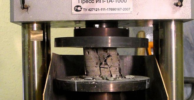

  • разрушающий контроль;
  • неразрушающий контроль.
Для любого из методов нужно сделать опытные образцы бетона (залить кубики бетона размером 150 х 150 х 150 мм) и проводить испытания на 3, 7, и 28 сутки.
Для первого варианта испытаний, Вам нужно найти аттестованную лабораторию, в которой имеется пресс разрушающего контроля прочности бетона и получить результаты. Но такой лаборатории может не оказаться в вашем регионе.

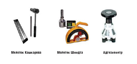

Для второго варианта- нужно найти приборы неразрушающего контроля.
Это может быть:
  • молоток Кашкарова;
  • молоток Шора;
  • молоток Шмидта
  • современные варианты этих молотков.
Например, молоток Кашкарова найти можно и взять попользоваться. Суть метода по Кашкарову заключается в нанесении ударов (до 10 штук) на небольшом растоянии друг от друга. По размеру образовавшихся ямок на поверхности опытного кубика и справочных таблиц определяется марка бетона. Чем меньше вмятина, тем выше прочность и марка бетона.
