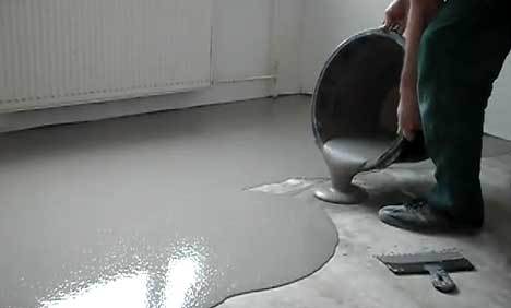

Один человек размешивает смесь, другой заливает, помещение нельзя "бросать" заливка должна производиться сразу.
Смесь начинает прихватываться через пол часа, работаем быстро.
Полы заливаются при плюсовой температуре.
Залили, прокатили игольчатым шпателем, следующая порция и повторяем процедуру.

  • приготовить в необходимом количестве смесь. Консистенция должна быть такой, как рекомендует производитель смеси. Приготовление смеси нужно производить по мере ее расходования, но делается это очень быстро и одному это сложно делать - нужен как минимум один помощник;
  • смесь равномерно и безостановочно заливается тонким слоем;
  • разравнивание смеси производится игольчатым валик;
  • ждете высыхания поверхности пола.
