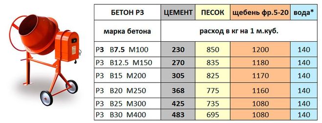

Далее считаем что необходимо в каком количестве, для изготовления бетона марки В30 М400-а в расчёте на один куб.
Цемент М-500-т, количество 483-и кг.
Песок-695-ь кг.
Щебень-1080-т кг.
Ну и вода 140-к литров, тут уже наверное нет смысла говорить о её стоимости.
Далее остаётся узнать стоимость каждого ингредиента в Вашей местности и умножить на количество.

Песок и гравий обычно приобретаются машинными нормами, поэтому по этим материалам вполне достаточно сделать приблизительный расчет. Цемент можно посчитать более точно.
К примеру, для бетона М-100 на один 1м3 идет 206 кг цемента. Соответственно, исходя из Вашего объема необходимого бетона можно легко посчитать количество цемента.
Допустим, Вам нужно 1,5 м3 бетона- приобретайте 309 кг цемента, а это 7 мешков.
Где то так нужно считать и песок, и щебень.
Норма цемента указана для марки цемента М-400, для более высоких марок- цемента нужно несколько меньше.
