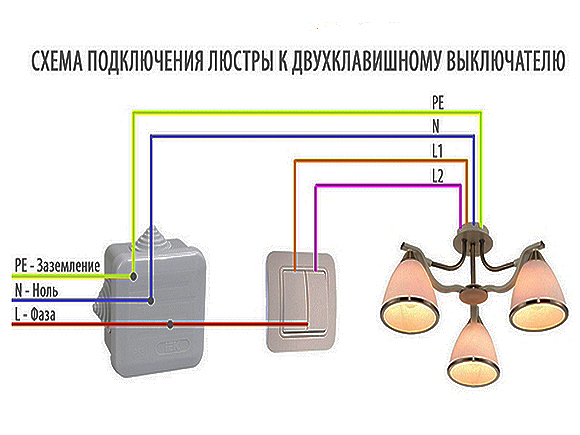

Схема подключения:
Чтобы люстру подключить на двойной выключатель необходимо использовать в люстре трёхжильный кабель, т.е. к люстре должно приходить три провода.

Осталось завести провода в выключатель (двухклавишный).
"Земля" (если есть заземляющие провода) идёт от распределительной коробки минуя выключатель, так же как и ноль, можно запустить таким же образом, вот схема для наглядности.

Если вы монтируете и люстру и выключатель, что называется "с нуля" то из двух клавишного выключателя на люстру пойдут уже два фазных провода, вместо одного, как из одноклавишного. Земля так же как и ноль, идут напрямую. В итоге получаем у основания люстры четыре провода - два фазных + один общий ноль + земля.
