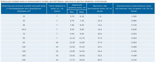

Да, на самом деле у проводов типа СИП сопротивление больше, достаточно взглянуть на их характеристики СИП для токопроводящей жилы:
нулевой жилы:
а потом сравнить с обычным проводом.
