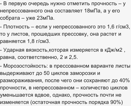

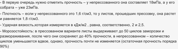

- В первую очередь нужно отметить прочность – у непрессованного она составляет 18мПа, а у его собрата – уже 23мПа.
- Плотность – если у непрессованного это 1,6 г/см3, то у листов, прошедших прессовку, она растет и равняется 1,8 г/см3.
- Ударная вязкость,которая измеряется в кДж/м2 , равна, соответственно, 2 и 2,5.
- Морозостойкость: в прессованном варианте листы выдерживают до 50 циклов заморозки и размораживания, после чего они сохраняют до 40% прочности, в непрессованном – количество циклов уменьшается вдвое, однако, прочность почти не изменяется (остаточная прочность порядка 90%)
