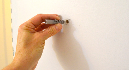

Любое из креплений на фото можно крепить на кирпичные стены.
Тут уже дюбель который в стене выходит на первый план, а не само крепление.
ДСП, бывает рассыхается, я бы посоветовал обратить внимание на крепления которые не крепятся непосредственно в ДСП.
Я считаю, что тип крепления не важен. Главное, чтобы держатели были качественными, а это сразу видно, как только возьмете их в руки. В остальном, при выборе креплений, полагайтесь только на свой вкус и стиль интерьера, ведь бывают крепежи видимые, невидимые, угловые... В общем, всякие. Посоветовать что-то конкретное не посмотрев на фото полки, будет неправильным. В любом строительном гипермаркете или даже на рынке можно подобрать подходящий вариант. Странно, кстати, что производитель полки не предложил Вам сразу приобрести и крепления.
А вот к стене, какой бы крепеж Вы не выбрали, его лучше крепить при помощи дюбеля, кирпичная стена как раз идеально для этого подойдет - сверлим в стене отверстие, вставляем в него дюбель, прикручиваем держатель. Чем больше полка, тем больший выбирайте диаметр дюбеля. Тогда Ваша полка будет надежно закреплена
