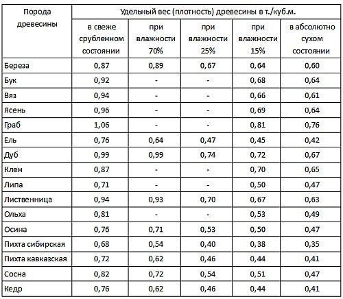

Так как вес деревянных конструктивов зависит от многих параметров, в частности, от степени влажности и плотности древесины, то для подсчета предлагаю воспользоваться следующей таблицей

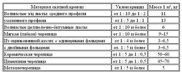

Внешние нагрузки на крышу нужно определять, учитывая ветровую и снеговую нагрузки, а также с учетом веса человека, который может появиться на крыше для ее уборки или ремонта. Снеговые и ветровые нагрузки определяются по СНиП 2.01 от 2007 года. Вес кровельного материала с учетом угла наклона крыши определяется с учетом данных в следующей таблице
