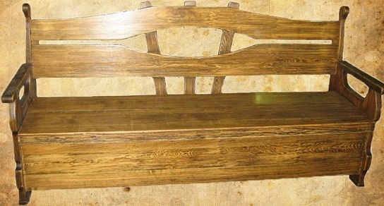

Есть у меня возможность сделать скамейки на участок возле дома из массива сосны и хочется, что бы у них был вид под старину (примерно как на фото). Подскажите пожалуйста, как сделать скамейку из массива сосны под старину?
Здравствуйте! Для начала массив сосны нужно распилить на доску, очистить ее от сучков, отшлифовать. Затем обрезная доска сколачивается по заранее подготовленном проекту для получения в конечном итоге скамьи. После создания самой конструкции готовую деревянную скамью нужно обработать морилкой (два раза), а затем вскрыть одним слоем акрилового лака марки "Пенотекс". Морилка придаст скамье вид старины, а блеск акрилового лака обеспечит мебели элегантный вид.
Вид старого дерева (чёткий рисунок колец и чуть ребристую на ощупь текстуру) можно получить при выбирании мягких волокон (брашировании) с тонировкой. Браш можно сделать металлической щёткой, есть такие насадки на дрель. На покраску берите специальные составы для обработки садовой мебели, одновременно тонирующие и защитные. Там такое специфическое, эластичное покрытие. Его лучше использовать для улицы, с экспертов выше не согласен: лак потрескается и дерево гнить будет.
