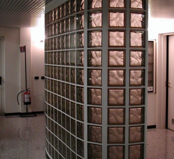

Если вы хотите сделать стеклянную перегородку из стеклоблоков, то вам понадобятся металлические профили для рамы как направляющие и прутья арматуры. Крепят их к полу стенам и потолку, тем самым делая раму. Через каждые два блока вплетают арматуру. Сами стеклянные блоки укладываете рядами как кирпичи. Используется клей для раствора. Швы закрываются пластиковыми вкладышами.
