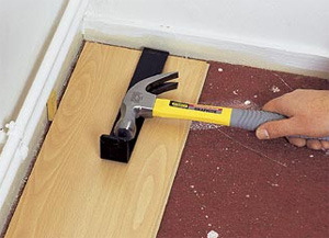

Хотим уложить ламинат в гостиной самостоятельно, но во всех рекомендациях указаны металлические скобы. Как сделать самим металлические скобы для укладки ламината в гостиной?
Вот скоба для укладки ламината.
Материал изготовления высокопрочная инструментальная сталь, толщиной 5, 6-ь мм.
Вся сложность изготовления данной скобы заключается в загибе этой самой инструментальной стали.
Если у Вас есть тиски, то не большой шанс согнуть сталь такой толщины у Вас будет, если нет тисков, то не стоит и начинать.
В заводских условиях сгибают разогретый металл.
Надо ещё иметь инструмент для резки инструментальной стали.
А в целом тут и описывать особо не чего, полоса инструментальной стали сантиметров в 40-к.
Загибы разнонаправленные на концах стальной полосы без заусенец, вот и весь инструмент.
Вставляете заготовку в слесарные тиски, зажимаете тиски.
Наносите удары молотком в сторону неподвижной "губки", загиб под прямым углом (90-о градусов).
В заводском исполнении одна сторона скобы уже другой, но в домашних условиях лучше идти более простой дорогой, ибо резать сталь такой толщины, довольно проблематично.

Скоба нужна для подбивки последнего ряда ламината у стены.
Металлическая скоба для укладки ламината
Это нужное и необходимое приспособление, которое используется в процессе укладки ламината, а точнее последнего ряда ламината. Когда укладка ламината подходит к завершению (производите подгонку по размеру последнего ряда), у Вас нет возможности производить соединение замков полос ламината и здесь на помощь приходит металлическая скоба. Это приспособление по форме напоминает букву Z с небольшими ножками (не более 40 мм). Обычно она изготавливается из металлической полосы 30-35 мм, при этом скоба при заводском изготовлении подвергается закалке- этот прием придает скобе дополнительную жесткость и не позволяет загибу разойтись.
как сделать самостоятельно?
С одной стороны нет ничего сложного- сделать два загиба с небольшими хвостиками- просто зажать полосу в тисках и согнуть полосу, но если это обычный металл- нет никакой уверенности, что скоба не разогнется- нужно произвести закалку скобы, но сделать это в домашних условиях сложно, поэтому поищите мастерскую, где это можно будет сделать.
Хотя и не закаленной скобы для укладки 1, 2 рядов ламината вполне хватит.
Если изготовить скобу не удается- нет тисков или подходящей полосы металла, можно использовать различные инструменты (автомобильная монтировка, кусок уголка и т.д.)
