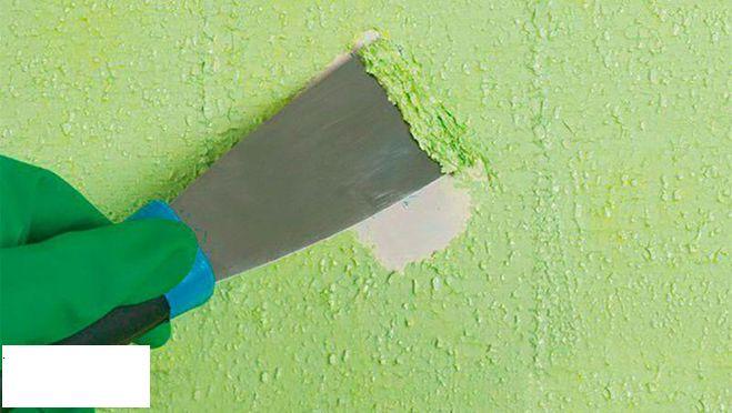

Смывка (название выше) наносится кистью на стену окрашенную водоэмульсионной краской, ждём минут 10-ь, максимум 15-ь, прямо на глазах краска начнёт вспучиваться и отслаиваться от основы, берём в руки металлический шпатель и завершаем начатое.
Если водоэмульсионная краска не водостойкая, то обильно смачиваем стену тёплой водой, в воде разводим йод (пузырёк стандартный на ведро) ждём те же 15-и минут и соскабливаем краску шпателями.
Водоэмульсионную краску смыть со стен можно механическим способом:
Одеть резиновые перчатки, на пол постелить пленку, чтоб не испачкать линолеум или напольное покрытие.
Налить в таз теплую воду, смочить в воде валик с мягким ворсом. Смочить стену водой используя валик и оставить на 15 минут. Затем шпателем снимать краску в одном направлении, те места которые не удалось очистить, можно аккуратно потереть металлической щеткой, стараться не покорябать стены.
