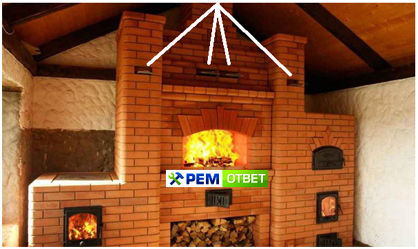

В пояснении к вопросу сказано о русской печи. Конструкции подобных печей почти всегда подразумевают устройство нескольких задвижек, минимум две - от очага горнила и из топки варочной плиты. Объединять их неправильно, надо делать на каждую камеру свою задвижку. Только после задвижек дымоходы от разных камер могут быть объединены в одну трубу или боровок.
На рисунке ниже показаны четыре автономных задвижки на дымоходах от разных очагов. По середине установлены штатные задвижки стандартного размера, работающие синхронно, но вместо них можно и одну большую пропускной способностью не меньше двух проскостей кирпича (не меньше 500 квадратных сантиметров) Очаг русской печи должен иметь хорошую тягу, так как топка русской печи часто открыта при горении.

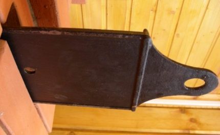

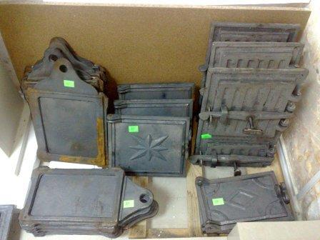

Если речь о кирпичной печи (есть и иные варианты), то чаще всего используют вот такие чугунные задвижки
(состоит из двух частей, пластины с ручкой и рамы), задвижка устанавливается непосредственно во время кладки печи.
