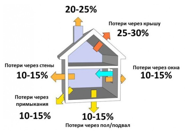

И действительно уменьшить количество сжигаемого газа можно и довольно таки существенно, но для этого придётся тщательно проверить весь Ваш дом и понять куда может уходить драгоценное тепло. Посмотрим на нижеприведённую схему

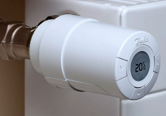

Как видим достаточно существенные теплопотери идут через крышу, окна и стены. Что сделать, чтобы их уменьшить? Тут поможет только утепление кровли или если чердачное помещение не используется, то хотя бы чердака. Стены тоже желательно утеплить или при самом начале строительства дома озаботиться, чтобы сделать их из материалов с лучшими тепловыми характеристиками. Что же касается окон, то поставить со стёклами, одна сторона которых покрыта специальным слоем, отражающим инфракрасное излучение. Далее, что нужно предусмотреть - это автоматизация отопления и установка датчиков температуры воздуха(если их нет) как наружнего, так и внутреннего. Существенно уменьшит расход топлива распределение тепла в помещениях, ведь в каких то и не стоит держать постоянно высокую температуру, в таких как кладовые, гаражные помещения или мастерские. Но для этого придётся в данных помещениях установить на каждый радиатор отопления специальные регуляторы
Как видим для экономии газ придётся потратить средства на приведённые выше мероприятия, но оно будет этого стоить. И расход газа уменьшится процентов на 25, а это довольно таки существенно, учитывая сколько он стоит в данное время.
