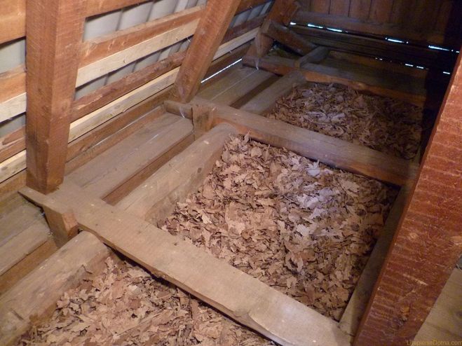

утеплени­<wbr/>е чердака опилочной смесью
Если есть альтернатива, то лучше использовать для засыпки чердака, нечто менее горючее нежели опилки. В нашей местности, самым ходовым материалом является шлак и сухая земля. Эти материалы засыпают сверху на глинную смесь, которой промазывают потолок. Получается весьма хороший утеплитель, и самое главное дышаший, что создает хорошую атмосферу в деревянном доме.
Все же, если нет другого материала, опилки годятся для засыпки чердака, однако ближе к разделки трубы, лучше засыпать опять же шлаком или грунтом, в целях безопасности. Ну постоянно контролировать состояние печной трубы (если таковая проходит через чердак)

На картинке показано как смесь опилок наносить на потолок.
