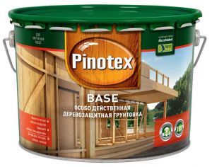

Получается из множества полезных функций грунтовки, нам нужна одна, значит покупаем грунтовку по дереву (фанера это дерево) с анти-грибковыми добавками.
Вот не плохая грунтовка "Pinotex" (Пинотекс),
защищает древесину от растрескивания, плесени, грибка, синевы и .т.д.
