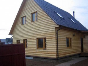

Второй не плохой вариант это блок-хаус (дерево).

Самый эстетический и красивый вариант - Блок-хаус.

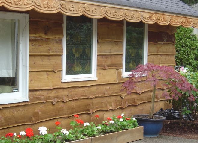

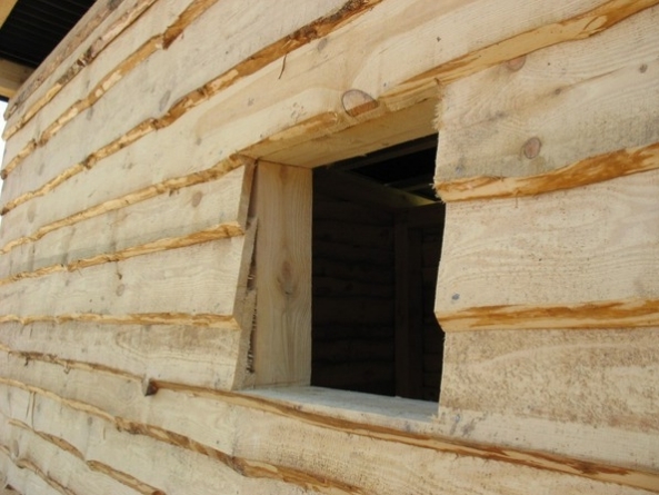

Довольно оригинально смотрится фасад дома отделанный настоящей необрезной доской.
Главное никакой особой подготовки поверхности для такой отделки не требуется. Только не помешает обработать фасад анти пожарными растворами, а доски пропитать антисептиком от гниения и грибка. Я, например, отдаю предпочтение антисептику «Finncolor».
Доски набиваются с небольшим нахлестом, делать обрешетку или что-то еще не надо. И после финишной отделки смотрятся вот так
