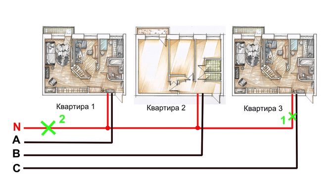

Перекос фаз Это когда на трех фазах если мерить относительно нуля разное напряжение. Например напряжение между нулем и одной фазой 280 Вольт. Напряжение между нолем и второй фазой 190 Вольт. Напряжение между нолем и третей фазой 230 Вольт. Это может быть обрыв ноля в одной из питающих цепей нагрузки. Либо слабый ноль, отгорающий ноль. Таким образом в розетке можно увидеть 300 Вольт.
