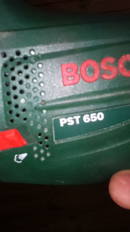

Чем можно заменить якорь у электролобзика Bosch PST 650?
mochant [79] 2 года назад
У электролобзика Bosch PST 650 сгорел якорь. Какие есть аналогичные по конструкции инструменты этого или других брендов с взаимозаменяемыми запчастями?
aleksandre [2.5K]
Практически не возможно, ну если только найти аналогичный и то 50 на 50...  2 года назад
Если у электролобзика Bosch PST 650 сгорел якорь, то заменить его можно только на аналогичный. Да и то, при выборе нового якоря нужно искать не просто по модели - PST 650, а искать по 9-ти значному номеру, он есть на другой стороне лейбы или наклейки. Лобзиков Bosch PST 650 существует минимум три модификации.
У меня на таком сломался шток. И та же история. Причём стоимость запчастей непомерная, если лобзик стоит 50 у.е., то шток стоит 20 у.е. Проще купить новый.
