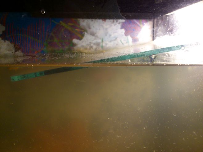

Племяннику завели маленькую черепашку, которая выросла в большую красноухую черепаху. Правда ухаживает папа и кормит тоже. Кормит, когда она плавает в аквариуме.
Поскольку в домашних условиях черепаху периодически помещают в аквариум и там она плавает без присмотра, и ей надо выползать из воды периодически и греться под лампой .
Наблюдал практически весь процесс приклеивания полки (островка).
Главное в этом деле хороший клей, и именно клей для аквариума, чтоб надежный и безвредный для черепахи.
В качестве клея использовали кислотный силиконовый герметик "Tytan" для аквариумов, бесцветный, нетоксичный, объемом 310 мл.
Клей.
Сначала моете аквариум губкой с мылом, с содой, хорошо промываете и сушите.
Для работы необходима ровная поверхность - стол, если не хотите испортить поверхность, постелите полиэтиленовую пленку, старую скатерть.
Переворачиваете аквариум на боковую стенку, к которой необходимо приклеить полку.
Место склеивания обрабатываете чистой ветошью, смоченной растворителем ацетоном (можно и спиртом). Тщательно обезжириваем поверхности (устранит жировые пятна) и просохнет быстро.
Клеим согласно инструкции по использованию клея. Возможно сейчас еще лучше клей найдете.
Наносим клей на торцы полки, прижимаем, фиксировали пластилином.
Все лишнее потом легко убирается.
Лучше, чтобы полка приклеивалась в углу к двум боковым стенкам, надежнее.
Аквариум.
Герметик начинает твердеть примерно через 20 - 30 минут, но оставляем его на сутки, пусть сохнет и выветривается.
Да, и полка должна не мешать черепахе перемещаться под водой в аквариуме, чтобы не застряла.
На полку наклеивается не скользкий материал, к примеру, тонкий ковролин.
