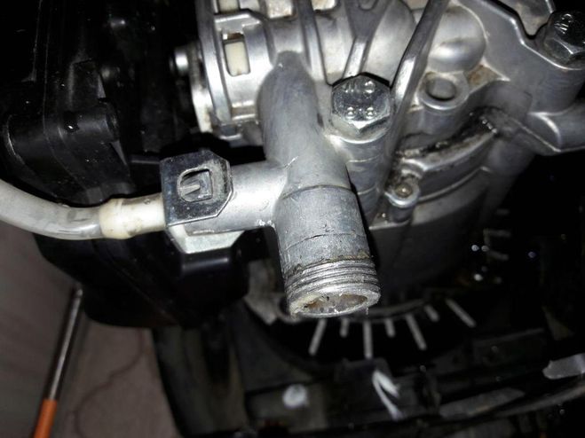

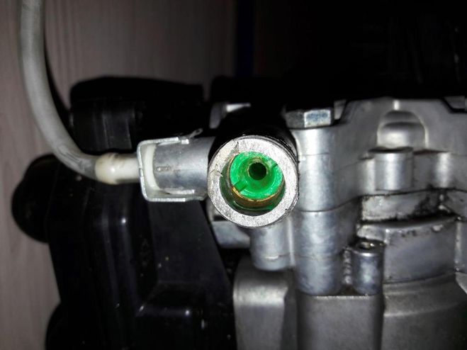

Здравствуйте. Из-за высокого давления выбивает шланг, который прикручивается к Керхеру. Детали на фото, что посоветуете?
Судя по вашим фото и исходя из устройства мини моек Керхер, у Вас проблемы с узлом подсоединения шланга высокого давления к самому агрегату. Этот узел имеет особое соединение, которое чем-то похоже на соединение металлолластиковых труб, когда штуцер имеет и накидную резьбу и внутренний шток с уплотнительным кольцом.

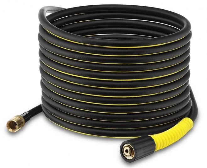

На фото это сторона с желтым концом. Для начала, Вам надо проверить состояния уплотнительного кольца - это самая распространенная проблема. Если проблема не в кольце, а в с резьбой - в этом месте (износилась), то здесь прогнать резьбу метчиком не получится. Как вариант устранения проблемы, могу посоветовать следующее:
  • произвести замену соединения;
  • рассмотреть возможность сделать резьбу вставку, но при этом нужно (на вашем фото) прогон резьбы на самой мини мойке. Для этого Вам понадобиться плашка меньшего диаметра, но с тем же шагом резьбы;
  • приобрести новый шланг высокого давления, но сразу предупреждаю, что это удовольствие не из дешевых.
Но все же , мне кажется, что причина в уплотнительном кольце - с него начинайте ремонт соединения.
