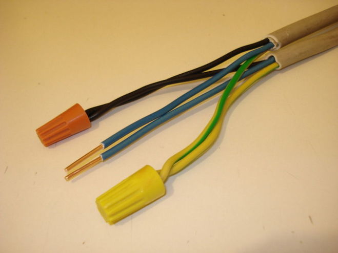

Соединять провода в доме подразумевая, что сечение проводов будет небольшое и напряжение однофазное тогда можно обойтись скруткой. Если хотите провод затянуть то эффективно будет сначала скрутить провод потом его зажать в клемнике. Если сечение провода подобрано с учетом нагрузки то проблемы с нормальной скруткой не должно быть. Как только допустимая нагрузка будет превышать то в первую очередь провод начнет обгорать в местах соединения скрутки и соединения с розеткой. Сизы которые используют для соединения проводов это как аналог скрутки + одновременное изолирование провода. Если просто скручивать провода то нужно их еще изолировать изалентой или зажимать в специальные клеммные колодки в распределительной коробке. Для провода с большим сечением применяют специальные зажимы "орехи". Любой зажим, Любая скрутка обгорит если нагрузка на проводе превысит допустимую для этого сечения провода и материала провода.

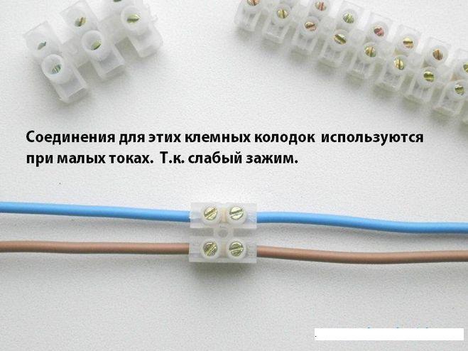

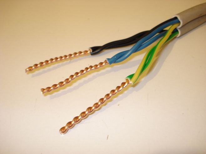

Есть несколько способов соединения проводов. Соединение скруткой, соединение гильзой, соединение пайкой, соединение сваркой, соединение через клемник. Для дома самое лучшее соединение это простой скруткой. Делается одними пассатижами, больше ничего не требуется. Скрутка должна быть плотной и длиной сантиметров 2- 3. При демонтаже попадались скрутки работающие десятками лет. Гильзовое соединение профессиональное соединение. Для этого необходимо сама гильза медная или алюминиевая в зависимости от проводов. Гильза это трубка куда вставляют провода, а затем с большим усилием сжимают специальным прессом. Соединение пайкой и сваркой требуется специальное оборудование, что не удобно в домашних условиях. И самое ненадежное соединение это через клемник. Клемники делают из легко плавящихся пластиков и при даже небольшом нагреве они плавятся как свечки. Затянуть же их крепко практически невозможно, так как очень часто ломаются резьбовые соединения и контакты на них ослабевают. Это чисто мое мнение из практических наблюдений в подобных работах.

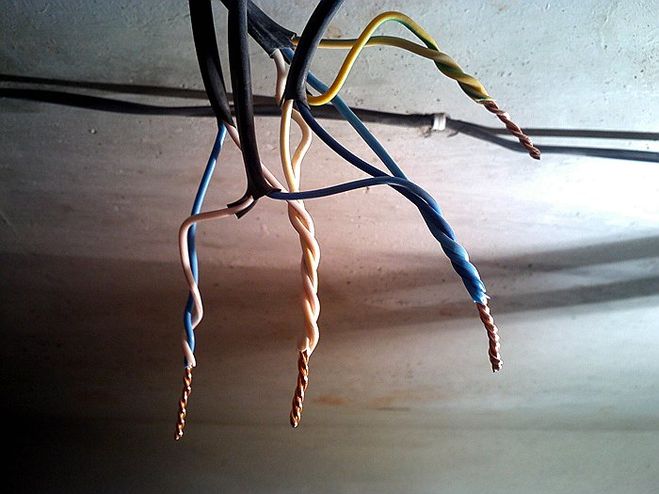

Однородные провода, будь-то медные или алюминиевые соединяются обыкновенной скруткой. Для тока в 10 ампер, или мощностью 2,2 квт вполне достаточно. А всё что выше считается превышением расчётного норматива. К электро плите, если есть таковая, это не относится. Соединение разных проводов, алюминий с медью нужно соединять через соединительную планку или коробку. Не уживаются они рядом-окисляются.
