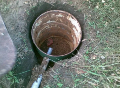

Сливная труба закладываться от нижней части фундамента под уклоном к сливной яме. Сливная яма обустраивается от бани на расстоянии от 3-х метров. Роется яма размером не менее 1х1 м. Стенки сливной ямы нужно укрепить, например, шифером или выложить стены кирпичом, можно установить перфорированные бетонные кольца, автомобильные покрышки, металлическую бочку без дна, только в боковых стенах дренажные отверстия и патрубок для отводящей трубы. Только её не надо располагать близко ко дну.
Дно сливной ямы засыпать мелким песком, а сверху набросать битый кирпич или мелкий щебень, дренажная подушка толщиной 20-30 см. На дно устанавливается бочка или шины. К патрубку подвести сливную трубу. Пустоты между стенками ямы и бочки заполнить гравием.

Рядом с баней, снаружи вырыл яма, глубиною около двух метров, но обязательно до песчаного грунта или гравия. Поставил кусок трубы на 500 мм, без дна, и в нее вывел трубу "сотку" из бани.
В бане весь пол уплотнил и сделал стяжку из бетона с уклоном в один желоб, а желоб переходит в трубу идущую под фундамент, в сливную яму.
Труба закрыта деревянным щитом, и зарыта полуметровым слоем грунта. За восемь лет пока еще ни разу не понадобилось вскрывать и чистить. Вода уходит спокойно и не заиливается.
