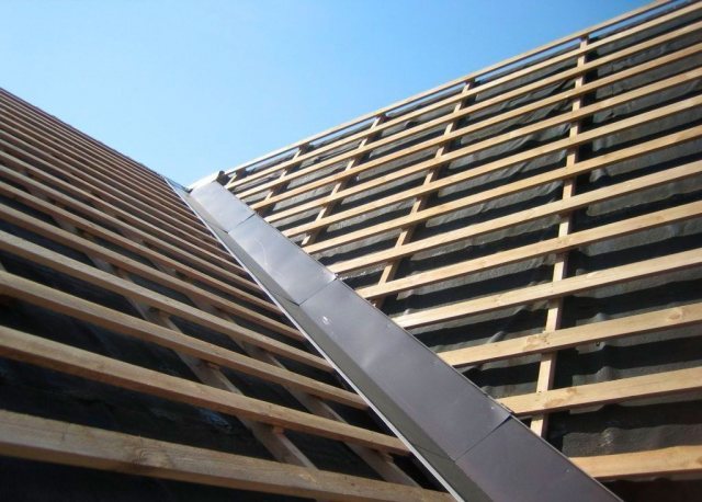

Как правильно соединить обрешётку кровли и стропил в местах установки ендовы?
Исаев Николай [13.1K] 3 года назад
Ендова - является одним из самых ответственных узлов кровли, но не самым сложным, как вы могли подумать.Делается все планомерно и логично - стропила ставятся независимо друг от друга, на пересечение плоскостей обычно даже не обращают внимание, ну разве что, если стропила упираются друг в друга, но этого можно избежать перемещение стропильной "ноги". далее бьют обрешетку - одну сторону можно зашивать особо не думая, а вторую примыкающую уже запиливать под существующую, после чего их нужно обязательно "сшить" шалевкой по обе стороны примыкающих плоскостей. По разжелобку уложить планку ендовы, но прибывать гвоздями или саморезами ее нельзя - она крепиться на клямеры или саморезами по самому краю. После чего уложить кровельный материал.
