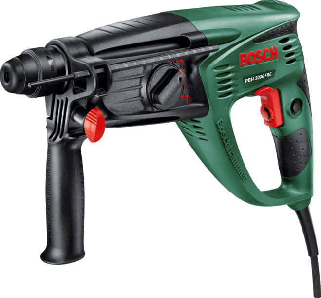

Как крепится патрон на ударной дрели "BOSCH"?
mob [13] более года назад
на конусе или на резьбе(левая или правая)?
Нужно осмотреть патрон открыв его, если увидите внутри винт под фигурную отвёртку значит патрон крепится на конусе и затягивается этим винтом.
Если винта там нет, значит патрон крепится на резьбе, резьба обычная правая с заворачиванием по часовой стрелке.
Чтоб снять такой патрон, который навинчен на вал, нужно найти лыски (пазы) между патроном и корпусом на валу под ключ, а в сам патрон зажать шестигранник лучше сего 10-ку или 8-ку и отвернуть патрон.
Так же он может с завода быть посажен на уплотнителе резьбы, который исключает возможность его самооткручивания, поэтому усилие придётся приложить значительное.
Ставить его назад точно также, промажьте резьбу составом для фиксации резьб и заверните его на вал при помощи ключа на валу и шестигранника зажатого в патроне.
