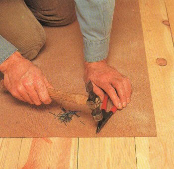

Как правильно прибить ДВП на деревянный пол, что бы не было волн?
СТЭЛС [19.2K] 5 лет назад
На даче на собственном опыте убедился, что торопиться прибивать ДВП не стоит, потом выползут волны и придётся всё заново перебивать.
Есть две проблемы по которой выскакивают волны в прибитой ДВП:
  • Материал и пол не соответствовали по влажности друг с другом, поэтому после высыхания или наоборот увлажнения, ДВП растянулось и пошли волны.
  • При монтаже ДВП на пол оно не было прижато.
Для того, чтобы не было проблем с волнами, не надо торопиться его прибивать, так как во время хранения материала он деформируется, и надо дать время распрямиться.
Для этого следует выложить ДВП на пол и дать ему отлежаться пару суток, чтобы он принял форму пола. В это время желательно не ставить на него груз и не ходить.
А вот после того, как ДВП отлежался и при этом не только принял форму, но и влажность стабилизировалась, нужно перед тем, как прибивать, ДВП прижать к полу, лучше всего это сделать при помощи мешков с песком, цементом, штукатуркой, мукой и тому подобного.
После того, как прижали ДВП, можно прибивать, начиная с центра листа ни идти к дальним краям.
Как на картинке, начинаем от 1 и заканчиваем 4, самое последнее - это углы.
Многие согласны с мнением что листы ДВП перед настилкой должны отлежаться в помещении, в котором собираетесь его стелить не менее семи дней. Если это пачка листов, то стоит их равномерно придавать. Это нужно для того что бы материал "адаптировался" к климату помещения, особенно если его доставка осуществлялась в холодное время. ДВП материал достаточно пористы, влагу впитывает относительно хорошо даже из окружающего воздуха и деформация листов неизбежна при перепадах влажности и температуры. И если стелить ДВП сразу, то метод крепежа разницы не имеет - волны все равно будут.
После того как листы ДВП отлежались их можно прибивать. Согласен с уже ответившими авторами в той части, что пол должен быть максимально ровным. Если плоскость пола далека от идеала, и возможности сделать его таковым нет, то лучше не стелить целыми листами а сделать пол из меньших, равных фрагментов - так будет гораздо легче выправить волну или даже перебить неправильно прибитый кусок.
Мне например удобнее стелить ДВП листами размером примерно метр на полтора (это стандартный лист распиленный поперек) Пусть и швов для замазки будет чуть больше, однако монтаж производится куда качественнее на не идеально гладкой поверхности.
При креплении сначала по середине прибиваю стыкуемую сторону (ту которая приставляется к стене или другому листу, дохожу гвоздями до противоположной стороны листа с шагом в пятнадцать сантиметров. Теперь по краям этого ряда, поочередно веду ряды с права и слева от него, и так до краев листа.
Волны на ДВП могут появится и позже, не во время монтажа. Виной тому влага попавшая на ДВП сверху, а чаще с изнанки - от основания. Как уже было сказано, ДВП очень хорошо впитывает воду и сильно разбухает. Если есть риск что основание под ДВП может иметь повышенную влажность, лучше под ДВП кинуть гидроизоляцию (можно обычную пленку)

От края ДВП вбиваем первый гвоздь и далее (в один ряд) с шагом в 100-о мм.
Затем параллельно этому ряду с шагом в 15-ь см вбивается следующий ряд гвоздей.
Что бы работа была более безопасной гвозди можно придерживать пассатижами.
Прибили один лист, уложили второй и повторяем те же операции.
На финише головки гвоздей шпаклюются (гвоздь забивается заподлицо с поверхностью, или чуть глубже, главное что бы головки не торчали).
При вбивании гвоздей держим его под углом к поверхности.
