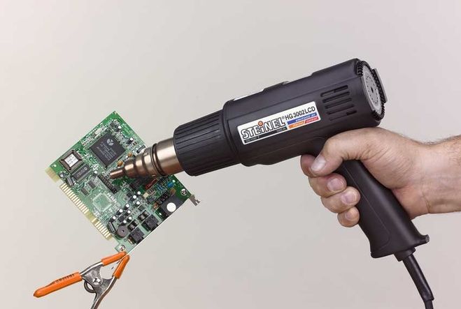

Существует пайка медных проводов феном, но этот способ для ремонта компьютерной техники.

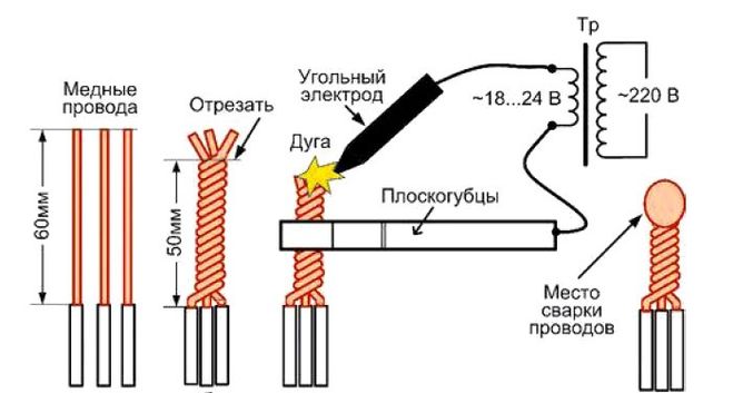

Соединение медных проводов можно делать различными способами. Соединение проводов небольшого диаметра чаще делается скруткой, затем на скрутку надевается медная гильза и опрессовывается прессом внешне похожем на пассатижи. Соединение делают и болтовое. Обычно такую работу выполняют при монтаже проводов. Пайку медных проводов чаще делают на рабочем столе. Соединяют медные провода и сваркой. Если провода не большого диаметра, то сваривают на месте. Если сваривать нужно силовые кабеля и шины, то применяют сварочные агрегаты
