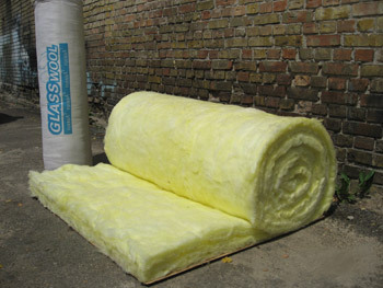

Стекловата это материал для утепления и звукоизоляции, сейчас уже считается устаревшим вариантом стройматериала, на его замену пришли более практические и безопасные минеральные ваты. Например базальтовая минеральная вата. Вот картинка где изображена стекловата.

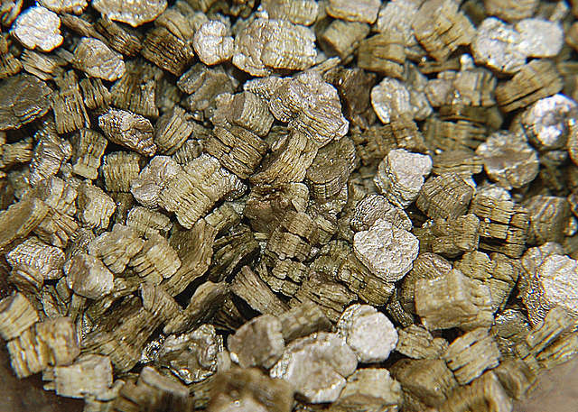

Вермикулит это слюда которая является великолепным теплоизоляционным материалов выдерживающим огромные температуры, так же вермикулит имеет свойство накопление влаги и постепенной её отдачи, поэтому он используется как влаго накопитель почвы в сельском хозяйстве, причём вермикулит абсолютно нейтрален и не изменяет состав почвы.
Так же вермикулит является хорошим абсорбентом и используется для локализации загрязнения и абсорбции нефтепродуктов при катастрофах и авариях.
Вот картинка с изображением вермикулита.
