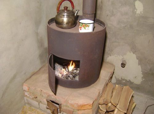

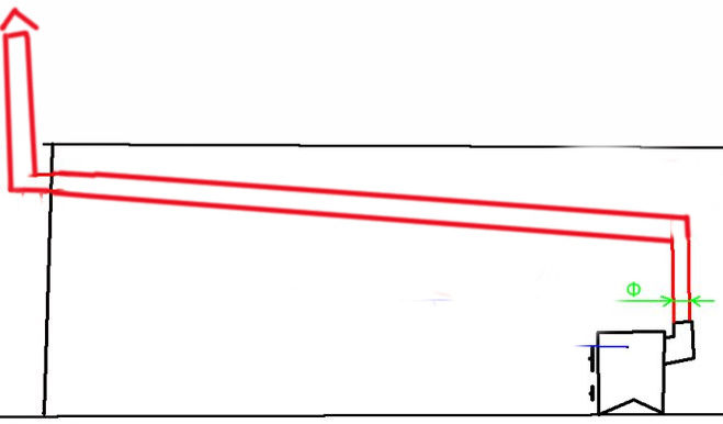

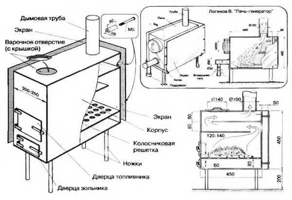

  4. И самый главный момент, это изготовить и установить буржуйку, который Вы и сможете выполнять обогрев самого гаража. Лично я рекомендую обычную буржуйку на дровах, так как и обслуживать проще и растапливать тоже не сложно, но в обязательном порядке, чтобы труба вытяжки не сразу выходила за пределы гаража, а чтобы хотябы метров 3-4 лежаком под уклоном проходило по гаражу, таким образом и площадь обогрева увеличиться, и сделав крепления под трубой, можно развешивать вещи которые необходимо просушить. Снизу, потому что, это будет безопасно с точки зрения пожаробезопасности.

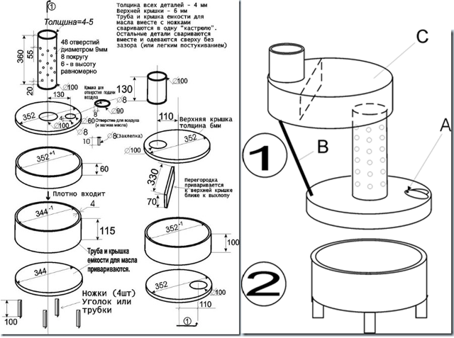

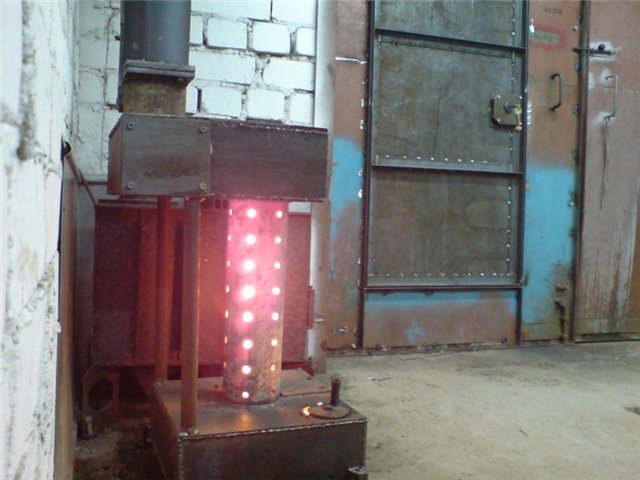

  1. Или же изготовить буржуйку на отработанном масле, что в свою очередь будет более функциональнее дровяной печки, но только в случае если у Вас есть постоянный источник отработки.

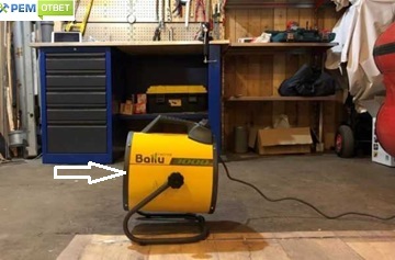

Я поставил на пол гаража (у меня он бетонный) самодельный электрический обогреватель.
За основу его взял секцию от парового отопления (круглую, чугунную с рёбрами теплоотдачи, так же круглыми и расположенными на расстоянии, примерно, 2 сантиметров друг от друга).
Во внутрь этого радиатора вставил два электрических воздушных тэна, которые подключил последовательно.
Мощность получилась - 1,2 киловатта.
Взял кусок плоского толстого шифера и вырезал два кружка, что бы они входили в радиатор.
В кружках просверлил отверстия равные диаметру тэнов.
Пропустил в них тэны.
Крайние концы их соединил толстым медным проводом, а ближние соединил с розеткой.
Купил температурное реле и отрегулировал на температуру в 5 градусов на уровне головы.
Печь безопасна.
Если перегорит, то цепь, просто разомкнётся...
Использую её как резервную.
Придёшь на выходные, а в гараже уже всё сухо и комфортно.
Пользуюсь печью "Емеля" в качестве основной.
"Емеля" нагревает выше 5 градусов - электрическая печь выключается и наоборот.

Он сложил из кирпича маленькую дровяную печь (по всем правилам), которая, в отличии от моей, долго отдаёт тепло после того, как закрыли заслонку, можно чай вскипятить, дымоходы сажей и смолами не засоряются.
