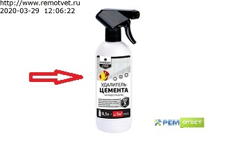

Есть в продаже специальные средства ("удалитель цемента")
для очистки различных поверхностей от остатков цементных растворов, но в начале нужно определиться с тканью из которой изготовлена одежда, и перед использованием средства протестировать его не менее заметном участке.
