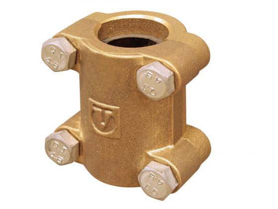

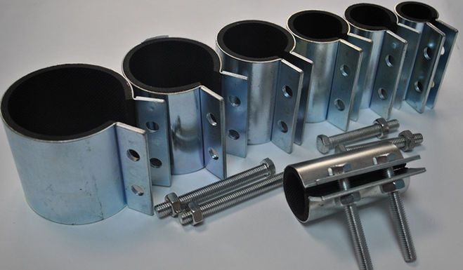

Второй это поставить хомут на трубу и тщательно его затянуть.
Протечку металлической трубы можно предотвратить двумя способами: сваркой или при помощи хомута. Однако стоит отметить, что если хомут можно использовать при любых условиях, то использовать сварку можно только при отсутствии воды в трубах. Если вода в трубе есть, то труба может просто лопнуть или изменятся свойства металла около места сильного нагрева сваркой и это приведёт к скорому образованию новых трещин и дефектов.
