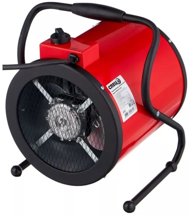

Так же надо определиться с самими обогревателями, это может быть масляный обогреватель, инфракрасный, конвекторы, тепловентиляторы и.т.п.
Для подключения обогревателей нужен кабель, который выбирают в зависимости от мощности обогревателя(от потребляемого тока). Про выбор кабеля по сечению в зависимости от тока можно почитать в этом вопроседля медных проводов и в этом для алюминиевых. Если обогреватель бытовой, то мощность редко превышает 2 КВт, а значит его можно включать в обычную розетку. Если обогреватели используют для обогрева большой площади то нужно прокладывать отдельные кабельные линии с автоматическими выключателями. Мощность каждого обогревателя можно найти в инструкции или на шильдике обогревателя.
