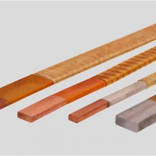

Провода прямоугольного или круглого сечения не могут быть лучше или хуже. Каждый провод предназначен для определенного вида работы с учетом в первую очередь экономической выгоды. Провода прямоугольного сечения применяются как обмоточные провода в трансформаторах и электродвигателях с целью уменьшения габаритов. На оборудовании где нет критичности по габаритам применяют провода круглого сечения. Провода прямоугольного сечения чаще называют шинами. При работе проводов с токами форма сечения не имеет значения.
