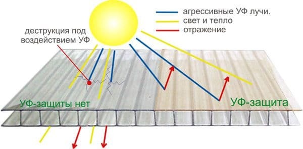

Есть, это покупка поликарбоната на который нанесён слой защиты от ультрафиолета.
На стадии производства поликарбоната, на поверхность листа наносится защитный слой.
Вариантов два, нанесение слоя методом распыления, и вплавление защитного слоя (тонкой плёнки) в поверхность поликарбоната, этот вариант подразумевает использования так называемого процесса "коэкструзии".
Сам процесс проходит с применением высоких температур на стадии производства материала.
Поликарбонат с напылённой защитой от ультрафиолета стоит дешевле.
Вам надо при покупке поликарбоната поинтересоваться у продавца, имеется ли в наличии тот самый защитный слой.
Если слой плёночный, то в принципе он виден визуально, с напылённым всё чуть сложней.
Так же прочитайте информацию на упаковке, там есть заводская маркировка с нужной информацией.
Некие "самопальные" варианты решения проблемы крайне не эффективны, да и могут оказаться дороже на финише.
Поликарбонат уже с завода идёт с защитой от ультрафиолета, но защитной плёнке указано какой стороной нужно устанавливать листы наружу,т.е. к солнцу. Любой, даже самый качественный сотовый поликарбонат служит максимум 10 лет, через 5 лет он становится хрупким, но если листы хорошо закреплены - простоит ещё лет 5. Старый поликарбонат я использовал для высоких грядок, сделал рамы и зашил их тремя слоями старого поликарбоната, ту сторону, которая была внутри теплицы устанавливал наружу, грядки существуют уже третий сезон. Обшил старым поликарбонатом и компостную яму, в земле ему вообще ничего не делается
