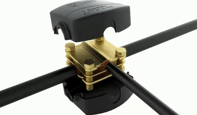

  • Можно воспользоваться зажимами типа "орех" в которых провода разных сечений и металлов зажимаются по тому же принципу как и болтовое соединение (только между пластинами а не шайбами), к тому же такой зажим, в отличие от болтового соединения изолирован. Выглядит он вот так -

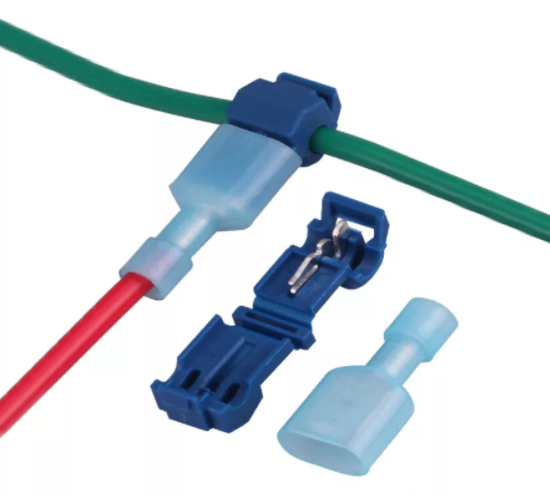

  • Есть вот такие зажимы для врезок отводов в провода. Называются они коннекторы Т-ТАР.

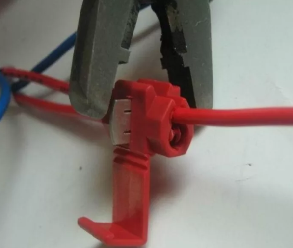

  • Еще вариант "клеммы быстрого подключения" - зажим AWG -
Последние два устройства - коннекторы Т-ТАР и зажим AWG, имеют разные типо-размеры и некоторые из них заявляются производителями как могущие использоваться в сети переменного тока. Однако я работал с такими, и не рекомендовал бы использовать их в сети переменного того даже 220 вольт, не то что 380. Для этих целей самыми подходящими будут первые три варианта - скрутка-пайка, болт, орех.
А коннекторы и зажимы AWG, оставим для слаботочных систем и автомобильной проводки. Вот там они могут помочь сделать врезку быстро. Но и здесь их нельзя использовать в повышенной влажности.

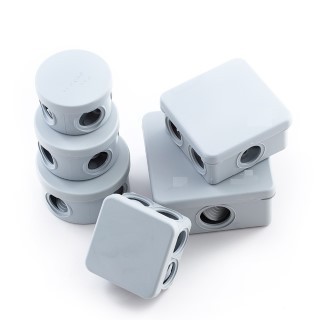

Чтобы обезопасить данное подключение, соединительный узел можно спрятать вот в такую
распределительную коробку открытой установки (наружную).
