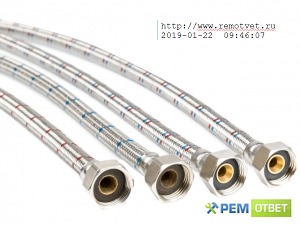

Отличить их можно даже визуально, вот фото
для примера.
Шланги гибкой подводки в оплётке которой есть нить синего цвета, это шланги для холодной воды, нить красного цвета, шланг для горячей воды.
Если не можете определиться, то покупайте универсальные шланги гибкой подводки воды, в оплётке присутствуют нити как синего, так и красного цвета и такие шланги можно использовать и на холодной и на горячей воде.
