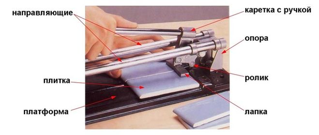

Для начала определимся, что вы называете "кареткой", посмотрите на схему ниже:
Каретка - это подвижная часть плиткореза, которая тянет за собой режущий ролик или его механизм (в зависимости от устройства плиткореза), а управляет движением ваша рука через ручку.

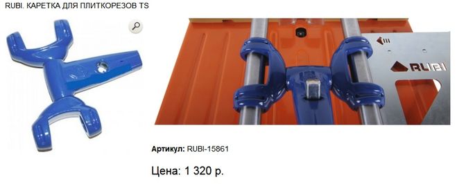

В вашем случае, если каретка треснула, то ремонт осуществится только при помощи замены самой каретки. Для начала попробуйте её найти, как отдельную запчасть. Вот пример:
В каких-то случаях за эту цену можно купить два плиткореза, но если у вас он дорогой, тогда есть смысл ремонта.
Меняется он достаточно просто - откручиваются направляющие и каретка снимается, а потом надо перекрутить ручку и механизм ролика.
