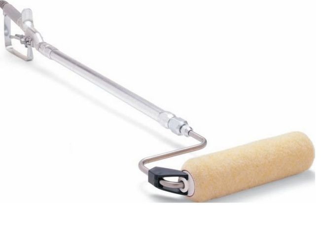

Можно купить специальную ручку-удлинитель для малярного валика и красить потолки с пола.
К валику нужна малярная ванночка.

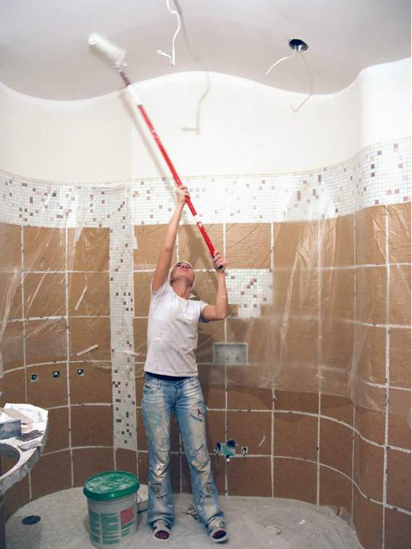

Самый простой способ покрасить высокий потолок - это купить удлинитель или вообще взять любую палку и привязать туда валик или кисть.
Я пользовался таким приспособлением, в нём много минусов, начиная от того, что пока валик донесёшь до потолка, с него краски много на пол накапаешь и заканчивая тем, что плохо видно как красишь и остаётся много косяков.

Так же как и любые другие. Покраска высоких потолков ничем не отличается от покраски низких или средних. Просто для этого потребуются высокие лестницы-стремянки или строительные помосты. Если потолки высокие, но не очень, то можно просто воспользоваться телескопическими штангами для малярных валиков или кистей.
Есть такие валики для покраски с раздвижной ручкой, я правда не помню где я их заказывал.. Но при ремонте в батутном зале они нам очень помогли! Вот так выглядят. Я думаю в поисковике можно найти
