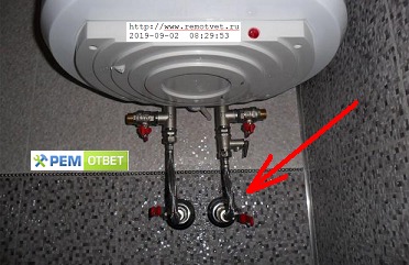

Вот таким образом
максимально близко к бойлеру (речь идёт о накопительном водонагревателе)и выводятся водорозетки (трубы иными словами подводим к бойлеру) и далее в водорозетки вкручиваются шланги гибкой подводки воды которые идут снаружи того же кафеля.
Длина шлангов гибкой подводки подбирается максимально короткая.
Я у себя бойлер вообще подключал трубами (металлопластик) не использовал шланги гибкой подводки вообще.
То есть Вы допустили критическую ошибку, под кафель укладываются трубы, а не шланги, работу нужно переделывать.

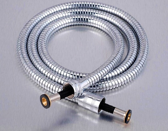

Насколько я понял, у вас стоит вот такой шланг:
Который состоит из двух частей, первая внутренняя часть - это гибкий резиновый шланг с опрессованным кольцом на конце в виде грибка, а вторая часть - это наружная металлическая оплётка, на конце которого находится гайка.
У меня был такой шланг, даже когда оторвалась гайка от оплётки, я смог отдельно гайкой прижать штуцер, а оплётку отодвинул в сторону.
Но если вам надо надеть оплётку, то необходимо аккуратно вытянуть из гайки обломанные куски, там должна стоять пластиковая втулка, её также аккуратно вынуть.
Обрежьте ровно саму оплётку и без втулки вставьте в гайку с напуском, далее вставьте втулку на оплётку и просуньте назад в гайку, если будет люфт, тогда вокруг втулки надо намотать слой изоляционной ленты.
Единственная проблема, которая может возникнуть в том, что длина оплётки уменьшится по сравнению с внутренней частью и её может не хватить или будет натянута.
