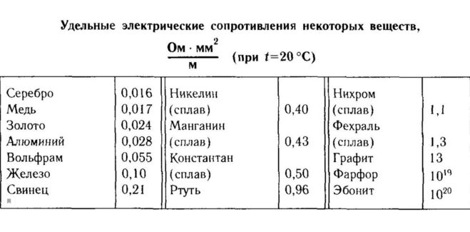

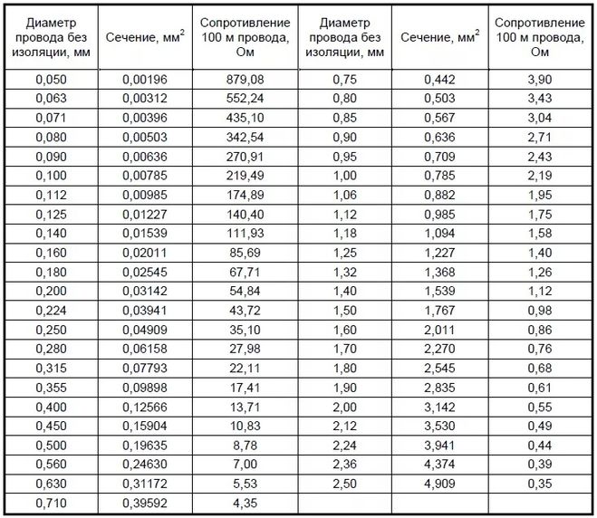

Как производится расчет сопротивления провода по сечению, диаметру и длине?
Какие есть формулы и таблицы, позволяющие рассчитать сопротивление?
