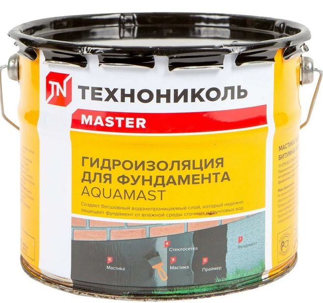

Фундамент обрабатывается гидроизоляционными материалами.
Например можно использовать вот такую
битумную мастику (я именно ей обрабатывал фундамент своей бани) холодного нанесения "ТехноНиколь".
Эта мастика изготавливается на основе нефтяного битума с добавками в виде различных минеральных наполнителей.
Эту мастику оптимально использовать на фундаментах заглубленных в грунт, например речь о ленточном фундаменте.
Наносится равномерным слоем на чистую и сухую поверхность.

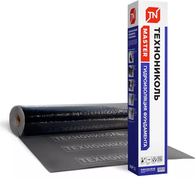

Если у Вас под баней плитный фундамент, то можно использовать рулонную гидроизоляцию, например рубероид (самый не дорогой вариант, рубероид укладывается с нахлёстом).

Вопрос может иметь несколько направлений ответа, так как необходимо понимать, как вообще фундамент возводился, так как ещё до заливки фундамента для бани, начинается его гидроизоляция. Это надо провести такие работы, как возведение дренажного слоя, чтобы обезопасить фундамент от капиллярного подъёма воды, а также от затаивания воды, которая попадает сверху.
После заливки фундамента, надо сразу же сделать два два изоляции - вертикальную и горизонтальную.
Для вертикальной изоляции можно использовать два вида изоляции, я бы для бани и если это делать качественно, совместил бы эти два вида. Не ради рекламы, вы можете и другого производителя купить, но мне лично Технониколь нравится. Итак, сначала надо пройти фундамент жидкой гидроизоляцией, только не как это делают для отвода глаз, а именно использовать слоистый пирог. А именно сначала нанести праймер, потом слой мастики, далее стеклосетку и ещё раз мастику.
А сверху её ещё и рулонным материалом накрыть, всё-таки баня.
Горизонтальную я бы советовал делать параллельно с вертикальной таким образом, чтобы все материалы в горизонтальной плоскости свешивались на вертикальную, чтобы не было разрывов. Они хоть и появятся со временем, но всё-таки более надёжнее, когда слой гидроизоляции наносится сверху и стекает вниз.
