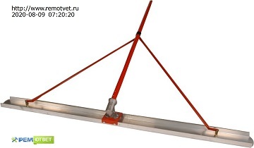

Пока бетон не застыл сглаживаем не большие неровности вот такой
"гладилкой".
