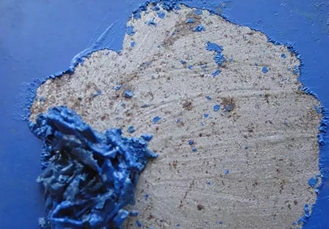

Засыпаем мелок нарезанный парафин в емкость (см выше о "водяной бане"), наливаем в эту же емкость "Ксилол", доводим температуру до 70-80 градусов.
Перемешиваем до тех пор пока парафин полностью не растворится в Ксилоле.
После того как парафин полностью растворится остужаем полученную массу примерно до температуры 45-50 градусов и далее добавляем ацетон (ацетон помимо прочего, тоже является растворителем) и ещё раз тщательно перемешиваем.
Всё, осталось охладить смывку до комнатной температуры и можно пользоваться.
Ориентировочные пропорции 10 частей парафина (от общей массы) и ацетон и ксилол в равных пропорциях (по 45 частей).
Из личного опыта могу добавить, если под рукой не оказалось смывки заводского изготовления, то лучше удалять краску иными методами.
