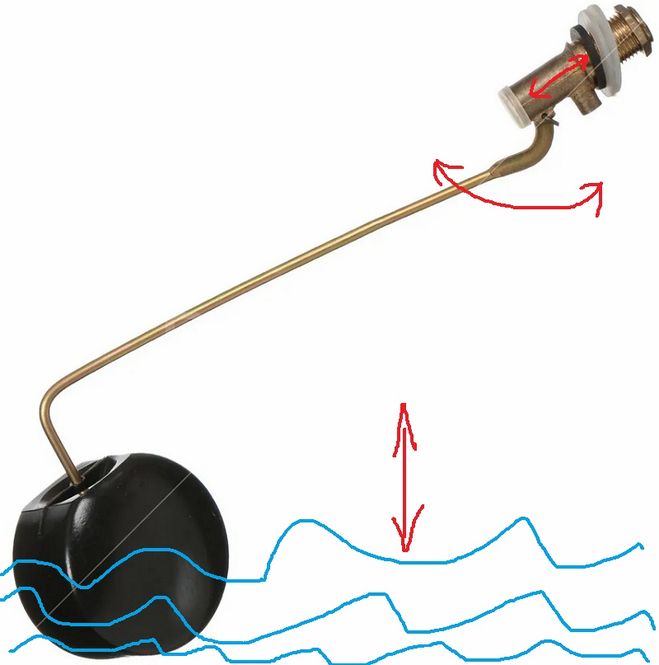

Щёлкать в бачке унитаза может только клапан на открытие воды, но его щёлканье происходит лишь тогда, когда перекрывается вода на подачу. А это значит, что из бачка постоянно должна сливаться часть воды и опускаться рычаг уровня подачи воды в бачок.
Принцип подачи воды в бачок практически одинаковый у всех, вне зависимости от того, какой стоит механизм.
Когда уровень воды уменьшается, то поплавок уходит вниз, соответственно вместе с рычагом.
Рычаг тянет за собой шток внутри механизма, где стоит запорный клапан.
Запорный клапан служит краном для открытия и перекрытия подачи воды в бачок.
Соответственно в момент открытия происходит щелчок, когда клапан отскакивает и даёт возможность пройти воде по каналу, но такой щелчок еле слышен. А вот когда рычаг уходит вверх и клапан запирает подачу воды, то щелчок достаточно ощутимый и хорошо слышен.
Так вот, когда из бачка идёт небольшая утечка воды, то клапан то откроется, то закроется, поэтому и слышны щелчки.
Вам надо найти, где эта утечка.
Она может быть как из самого бачка в унитаз, тогда вода сливается через нижний запор, либо через другие места в самом бачке.
Также может быть проблема в самом клапане, что больше подходит под ваш случай, он не до конца запирает воду и получается, что вода постоянно маленькими дозами подаётся в бачок, поэтому и щёлкает, а избыток воды сливается через верхний слив в механизме, я его называю - аварийный слив.
Тогда надо просто поменять клапан, который в большинстве случаев продаётся вместе с поплавком.
