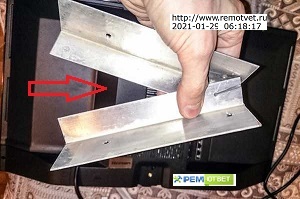

Можно использовать или алюминиевые уголки
или стальные пластины, или же даже деревянные рейки.
Если остановитесь на рейках, то лучше брать рейки из твёрдых пород древесины.
У меня телевизор крепился к стене при помощи стальных пластин, толщина пластины 2-3 мм, можно и чуть больше, если вес телевизора значительный.

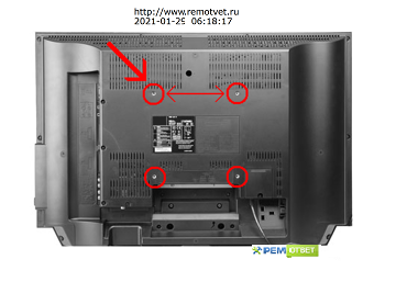

Переворачиваем телевизор экраном вниз, на задней стенке телевизора есть вот такие
отверстия (обычно их 4) под кронштейны.
В отверстиях с резьба (внутренняя) , то есть это по сути "зайка", ну или резьба нарезанная в "теле" задней части телевизора.
При помощи рулетки (если так сложно, то можно сделать и шаблон из плотной бумаги, или картона) измеряем расстояние между креплениями телевизора.
