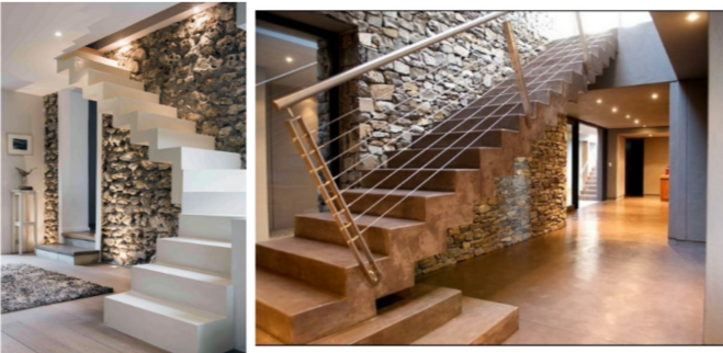

Во-первых, часто это бывает экономнее, даже включая керамогранитную отделку; во-вторых, у бетонных лестниц больше несущая способность; а в-третьих, особенности стиля интерьера, в основу которого заложено негласное правило "только камень".
Учитывая стоимость лесоматериалов и столярных работ по изготовлению и монтажу деревянной лестницы; а также стоимость металла и сварочных работ, монолитная железобетонная лестница в настоящее время выходит дешевле в сравнении с деревянной или металлической. Конечно, это зависит от конкретного времени и региона. Знакомый застройщик в 2021-2022 гг сделал комбинированную лестницу: сварной каркас, лиственничные ступени 40мм толщиной и короткие подступенники толщиной 16мм, всего 18 ступеней, перила металлические. Все вместе вышло 110т.р за каркас, 90 за перила и покраску, 40 за лес и еще сколько-то за столярную работу. Итого около 300т.р. Примерно столько же отдал бы, если бы лестница была полностью из массива. И лестница не лишена недостатков - металлические спупени хоть и усилены ребрами, но под весом взрослого человека с мешком цемента в руках она "ходят". А с монолитной можно было бы уложиться приблизительно в 150т.р, если бы она смотрелась в том интерьере. И она остается неподвижной при любой нагрузке.
В некоторых интерьерах, наоборот, не смотрятся металлические и деревянные лестницы, а смотрятся только монолитные, обложенные керамогранитом или плитняком. И заранее, еще при проектировании фундамента, учитывается вес монолитной лестницы. Есть интерьеры, где дерево и металл не смотрятся категорически. Это зависит даже не от фактуры и цвета отдельных фрагментов общей картины, а от нее всей целиком, от идеи. Если идея состояла в том, чтобы частный дом максимально был похож на квартиру, то материалы там используются традиционно городские — бетон, обои и керамогранит. Стены готовятся под обои или под покраску, потолки натягиваются, а на пол и на лестницу укладывается керамогранит.
Но монолитные лестницы имеют и недостаток: последствия ошибки в проектировании и изготовлении менее ремонтопригодны, чем косяки в столярной или сварной конструкции.
