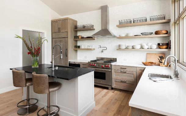

  • если стена, у которой устанавливается кухня, выполнена из материалов, которые не смогут нести большую нагрузку от навесных шкафов (гипсокартон, пеноблоки) и строители не установили в них закладных деталей для крепления, тогда поневоле придется устанавливать легкие открытые полочки, или как вариант, можно сделать стеллаж, опирающийся на пол (или столешницу). Что-то на подобие того, как сделали на этой островковой кухне.
