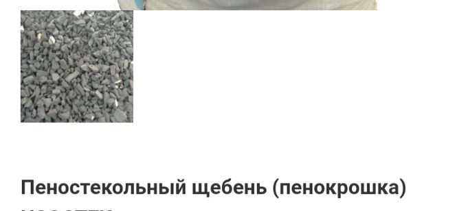

Сколько, по объему, нужно пеностеклянного щебня на куб пеностеклобетона?
Самурай [18.3K] более месяца назад
Какой процент от объема пеностеклобетона составляет пеностеклянный щебень, чтобы получился материал для возведения несущих стен полутораэтажного дома?
Традиционно как и при изготовлении обычного плотного ячеистого бетона материалы нужны в такой пропорции : цемент – 330 кг, что соответствует 0,25 м 3 · вода – 180 литров или 0,18 м 3 ; · песок – 600 кг или 0,43 м 3 ; · щебень – 0,9 м 3
