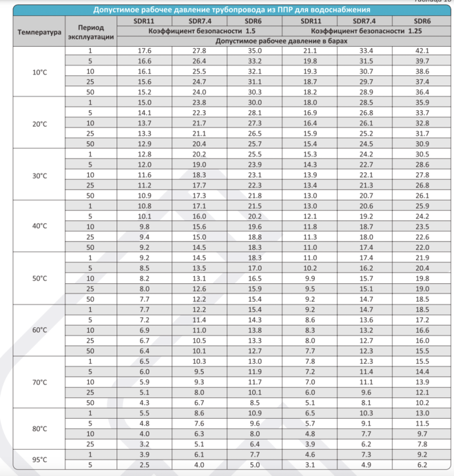

Давление для труб из полипропилена PPRC

Да трубы любые, всё равно насос (регулятор) отрегулирован на 2,2 атм, максимум на 2,5. А включение и единицы достаточно.  1 неделю назад
